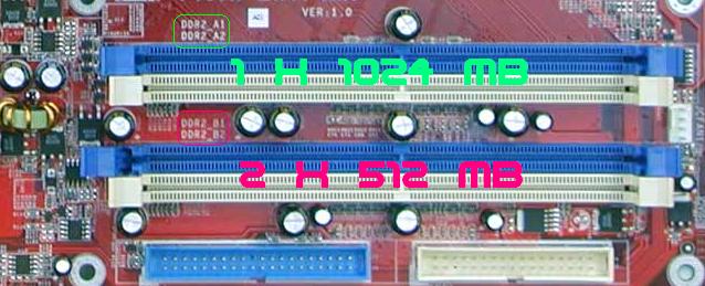

Wenn das Modul so gross ist, wie die beiden alten zusammen, ist das sogar ideal, denn:
Dual Channel funktioniert, wenn auf beiden RAM Bänken gleich viel Speicher ist. Auch ein Mainboard mit 3 oder 4 Slots hat immer nur zwei Bänke. Die beiden direkt nebeneinander sind meist eine Bank, die nur gesplittet wird. Wenn man also z.B. in Bank 1 2X512 und in Bank 2 1X1024 steckt, ist DualChannel-Betrieb gewährleistet. Man würde also in Slot 1 und 2 (denn das ist nur eine Bank) je ein 512er Modul stecken, und in Slot 3 oder 4 ein einzelnes 1024er Modul.
Ist das verständlich? großes Grinsen
Truesp!n hat dieses Bild (verkleinerte Version) angehängt:

Absolut, bin ja nicht auf den Kopf gefallen. Ich hab drei Slots, 2+3 direkt nebeneinander, Slot 1 etwas abseits. Also das neue Modul in Slot 1, die anderen beiden in 2+3 und die neue Geschwindigkeit genießen? Na dann werde ich mal bestellen, danke smile

Na immer sinds nicht die beiden direkt nebeneinander. Nur fast immer. smile
Auf meinem Foto siehst du eingerahmt die Bezeichnungen am Board, bei dir müssten ebenfalls Bezeichnungen sein die schlauer machen. Zur Not kannst du ja immernoch einfach umstecken, falls kein DualChannel läuft. Das sieht man meist im Post-Screen des BIOS.
Aber so wie du es gesagt hast, müsste es stimmen.
