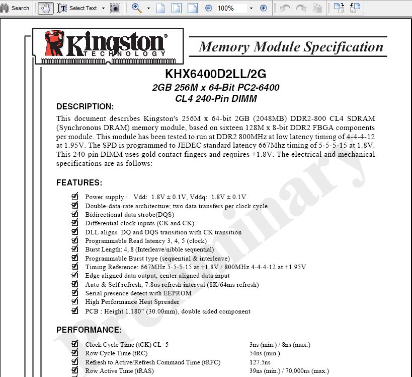

Nein - da hast Du mich falsch verstanden. Die Vorgabe ist so vom Hersteller Kingston. Nicht von mir. Laut SPD hat der Speicher 5-5-5-15 Timings, was aber falsch erkannt wird. Dies ist eine Art "Fehler", der bei P-35 Boards wohl häufig vorkommt. Wobei dies aber von den meisten Speicherherstellern kommt, die das SPD auf 667er 5-5-5-15 "programmieren", damit es anfangs mit dem Board keine Kompatibilitätsprobleme gibt. Nähere Info dazu in der Spezifikation von Kingston unten im Anhang (erster Abschnitt). Da es diesen Speicher aber mit den Timings 4-4-4-12 gibt( so hab ich ihn auch gekauft) und dieser 1,95 Volt braucht (auch dies die Angabe vom Hersteller), und dies aber vom Board nicht automatisch so eingestellt wird, muss man daher manuell Hand anlegen!!
Nochmal im Ablauf: der 4-4-4-12 er 800MHZ Ram wird vom Board als 5-5-5-15 er 667MHZ Ram erkannt und weist diesem logischerweise die Standartspannung von 1,8 Volt zu. Wenn man den Speicher aber mit den Timings, mit dem man ihn gekauft hat, laufen lassen will, muss man diese manuell einstellen. Dabei reicht es aber eben nicht, nur die Timings zu korrigieren - man muss eben halt zusätzlich die Spannung erhöhen, was in diesem Fall nichts mit übertakten zu tun hat.
Original von Truesp!n
Wenn euer Board feinere Abstufung erlaubt probierts mal erst mit 1,805V. Augenzwinkern
1,805 Volt reichen übrigens nicht. Auch nicht 1,81. Hab ich schon ausprobiert. Die Angaben vom Ram Hersteller stimmen schon.
Hier n Ausschnitt aus der Herstellerspezifikation:

Nicht ganz korrekt: Wenn ich nur die Timings runterschraube und den Speicher auf 667 MHZ lasse, kommen Bluescreens mit 1,8 Volt. Bei 1,95 gehts.
Ebenso bei 800MHZ. Stelle ich den Ram auf 800MHZ und lasse die Timings bei 5-5-5-15 und die Voltzahl auf 1,8 läufts ohne Probleme. Schraube ich die Timings runter auf 4-4-4-12 kommen ohne Volterhöhung Bluescreens.
Das gehört sicher zum Thema Theorie und Praxis! rofl
Theoretisch sollte das so sein wie du geschrieben hast. Wer weiß, was sich da beissen tut! Rofl2
