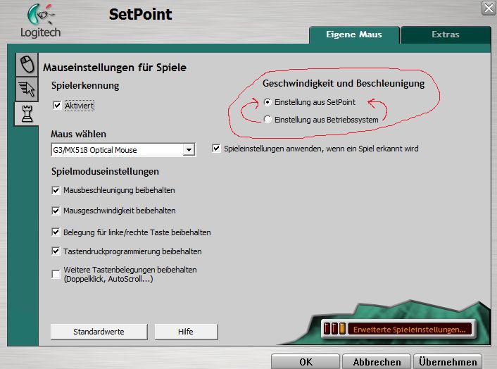

Habs rausgefunden - aber eher durch Zufall. Nachdem ich mittels nem Tool es geschafft hatte, NACH dem Einrichten des Raid Systems, Partitionierens UND Foramtierens trotzdem das alte MOH wiederherzustellen Jihaa Jihaa , und es auch damit nicht ging, hatte ich nochma im Treiber nachgeschaut. Und da is mir bei den Eintellungen für Spiele aufgefallen, dass die Mausbewegungseinstellungen in Spielen nicht vom Spiel sondern vom Betriebsystem aktiviert waren. Geändert und nu gehts! Super Jihaa
